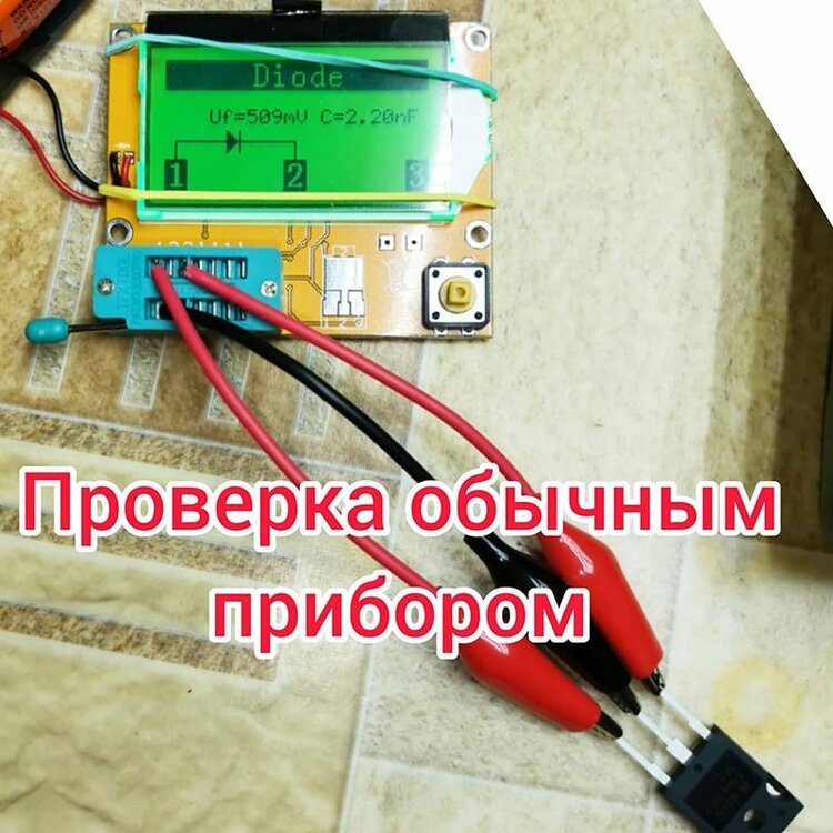

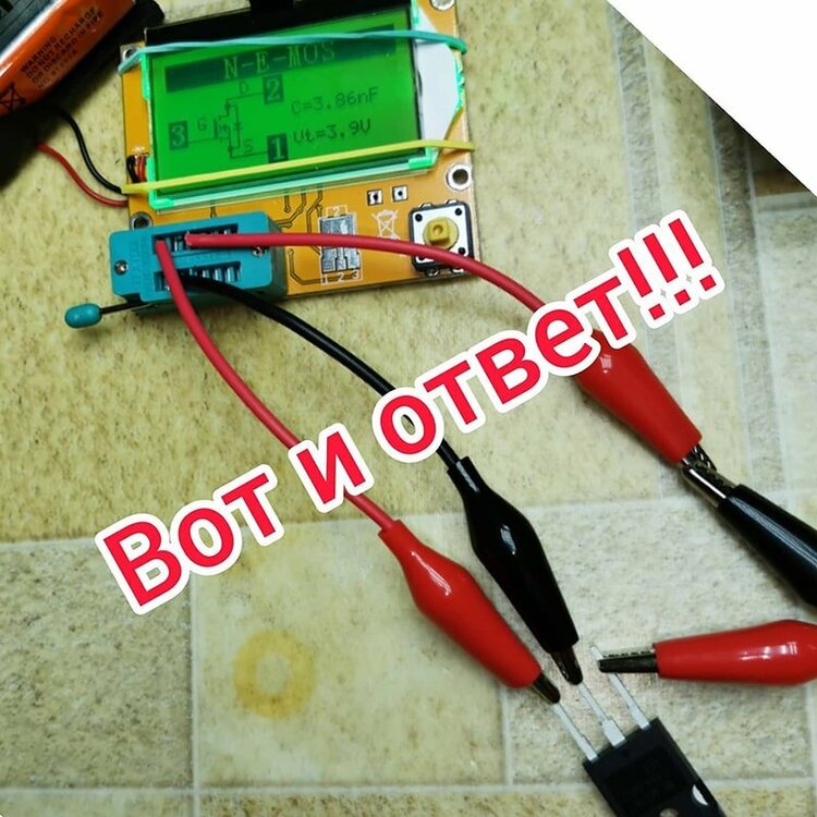

ВНИМАНИЕ: мощные IGBT транзисторы не проверяются простыми тестерами радиокомпонентов (типа LCR-T4 и им подобных). При подключении БТИЗ транзистора к прибору для проверки элементов он опознается как диод. Причина заключается в нехватке напряжения для открытия транзистора, поэтому если подать на затвор внешнее напряжение - транзистор откроется и прибор его начинает правильно определять!

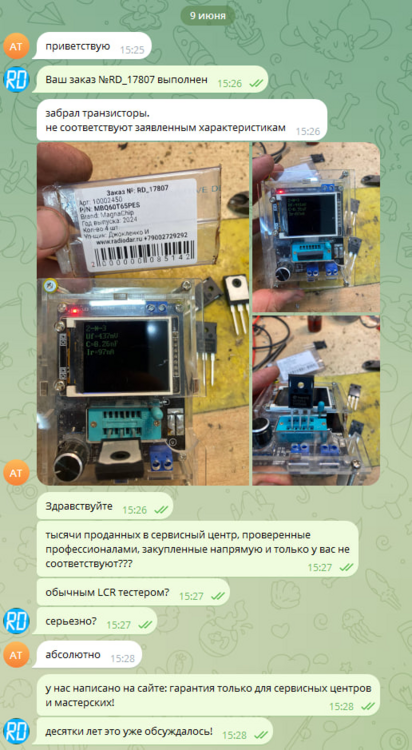

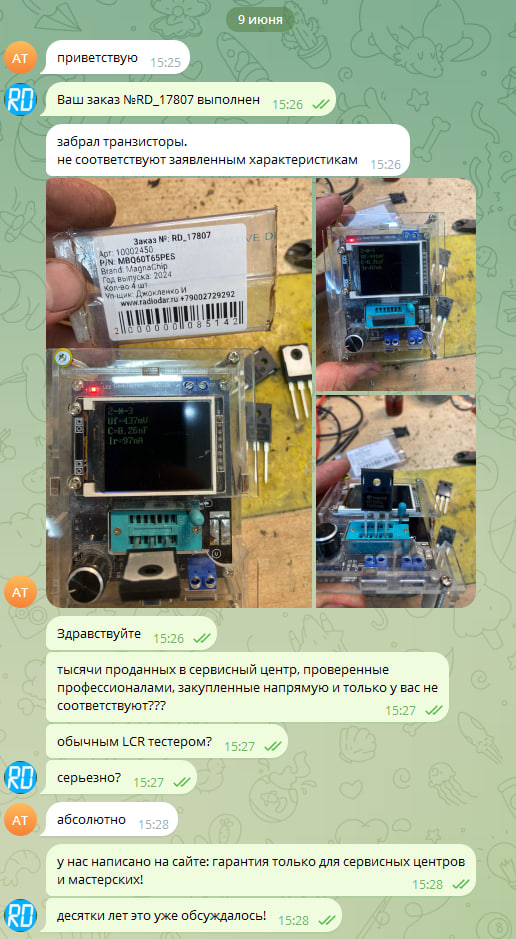

Еще один покупатель обвинил нас в "несоответствии заявленным характеристикам" купленных у нас транзисторов MBQ60T65PES :

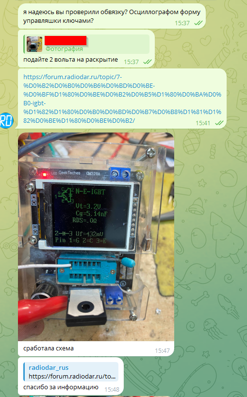

Объяснили про добавочные 2 вольта и еще один человек расширил свой кругозор:
