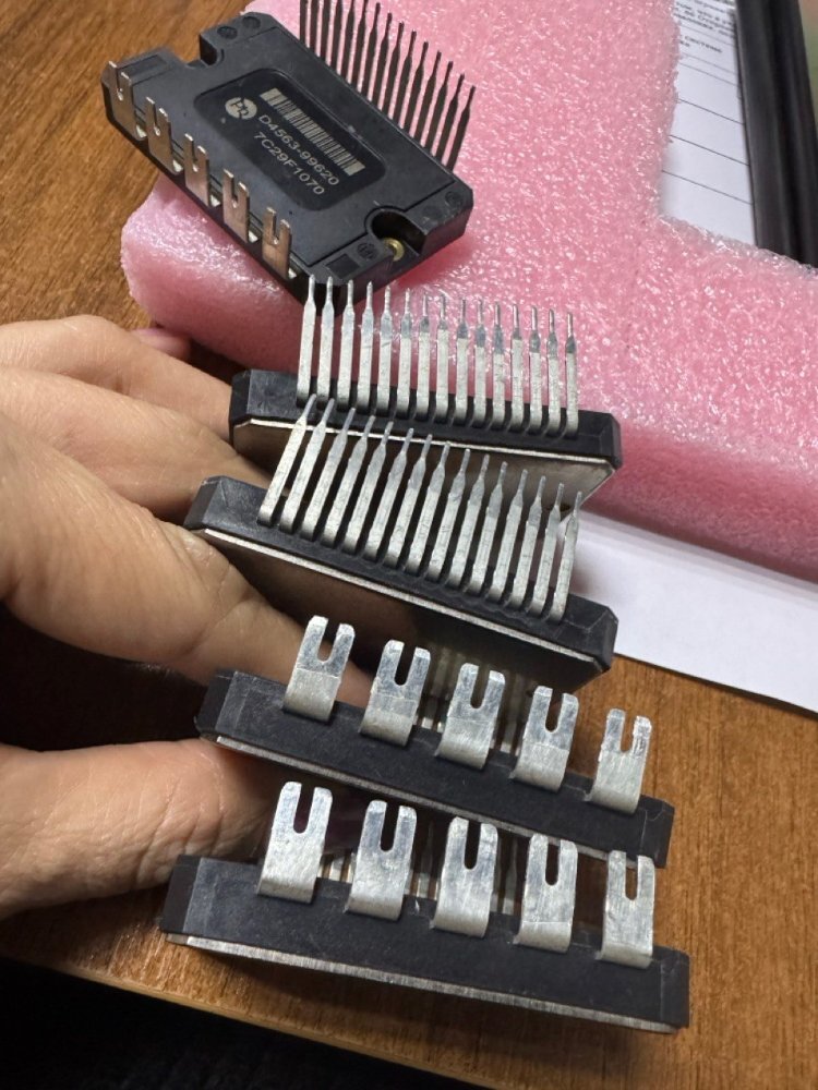

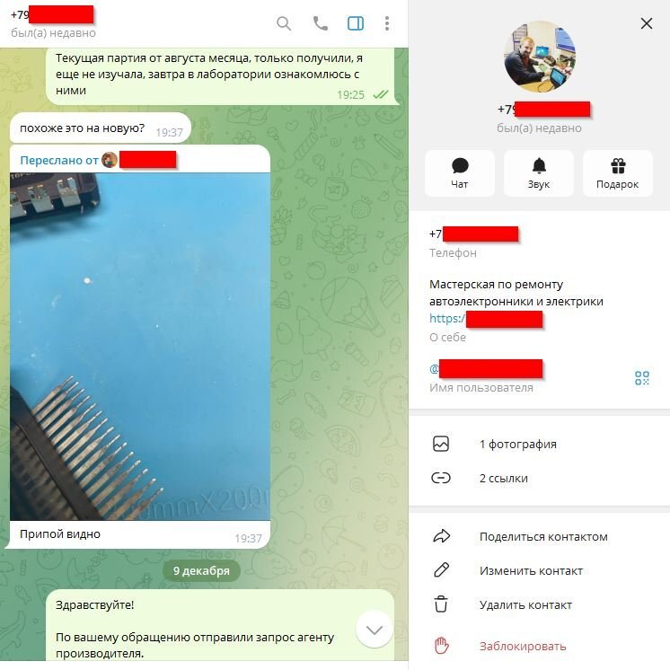

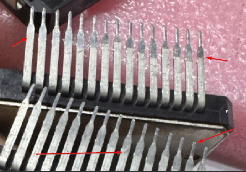

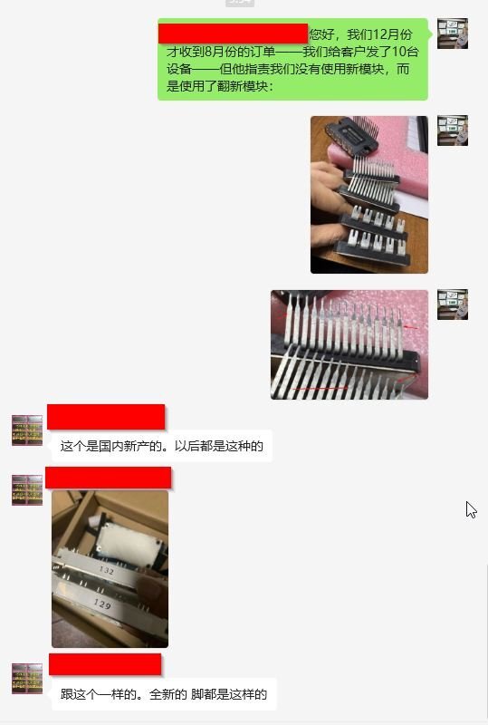

Дождавшийся очередной партии IGBT модулей (40 штук, заказ №750 от 26 августа 2025 года, агент производителя тот же, без изменений с начала поставок) наш покупатель - мастер по ремонту автоэлектроники и электрики из Санкт-Петербурга прислал уведомление, что полученные модули имеют на ножках следы припоя: Мы осмотрели новую партию из 40 штук (от августа 2025 года) и обнаружили подтверждения слов покупателя (сразу проверить не успевали, у нас пришли 3 задержавшихся с августа контейнера): На основании выявленного мы отправили запрос нашему поставщику: На что он ответил, что теперь все без исключения модули (не только эти, но и все выпускаемые) компании будут поставляться только после проведения проверки в лаборатории. По словам агента производителя увеличилось обращение с неработающими модулями, поэтому компания приняла такое решение. Других поставок больше не будет. Все модули будут сопровождаться гарантией только после проверки. Резюмируя: 1) Официальных ответов на многочисленные запросы в компанию BYD (по емейлам, указанным на официальном сайте компании) ответов не поступало. Принадлежность нашего текущего агента-поставщика подтвердить не представилось возможным. upd к пункту №1: наш инженер подсказал, что компания BYD придерживается общемирового нейтралитета и предпочитает не отвечать на письма отправленные из доменов России. Тогда попросим наших друзей позвонить и написать непосредственно из Китая. 2) Судя по нескольким обращениям наш агент допускает к продаже совместно с новыми модулями также и восстановленные (хотя он это и отрицает). 3) Текущая третья закупка (№750 от 26 августа 2025 года) в количестве 40 штук - модули со следами пайки. ВНИМАНИЕ: На основании вышеизложенного и для исключения введения наших покупателей в заблуждение мы приняли решение перевести данные IGBT модули в разряд "ДЕМОНТАЖ" до получения официальных комментариев компании BYD.
