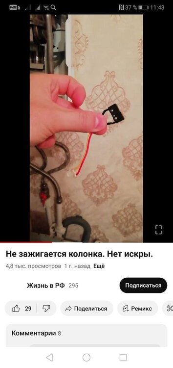

Добрый день. Нужна такая запчасть
Вопрос
Рекомендуемые сообщения
  • 2
Опубликовано
Это обычный микропереключатель (концевик), его легко проверить путем прозвонки. Сомневаюсь, что причина именно в нем. В любом случае, в качестве варианта можно взять вот такой:
Ссылка: KW12-3 концевой микропереключатель
Цена: 15 руб.
и снять с него рычаг - как раз по корпусу стандартный МП.
